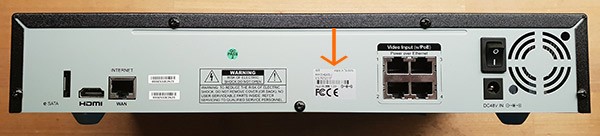

  • Kontrollera modellbeteckningen på din videolagringsenhet. Du hittar modellbeteckningen på baksidan på en silvrig lapp enligt pilen nedan (placering kan skilja lite mellan enheter).

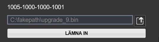

  • Klick på “Uppgradera” under underhåll i vänstra kolumnen
  • Välj den fil du laddat ner i steg 1
  • Klicka på “Sänd/Lämna in”

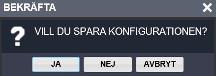

  • Välj “Ja” på frågan om du vill spara konfigurationen

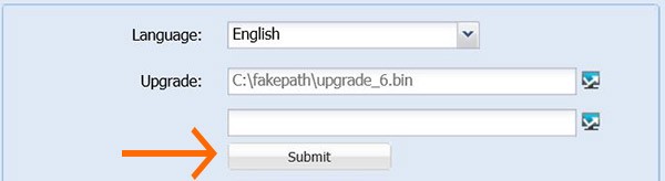

  • Klicka på Tools i vänsterkolumnen och välj den fil du laddat ner i steg 1
  • Klicka på “Submit”
  • Välj “Yes” på frågan om du vill spara inställningarna (“Do you want to keep your current configuration”)

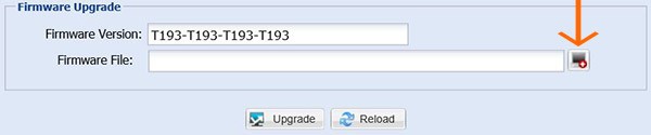

  • Klicka på “Configure” nederst i vänsterkolumnen
  • Klicka på “Upgrade”
