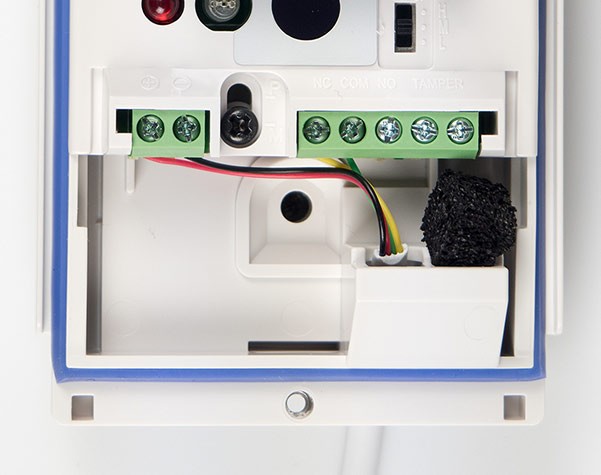

Steg 1. Fäst IR-detektorn och anslut kablar
  • Skruva ut skruven i botten och öppna försiktigt höljet.
  • Fäst IR-detektorn på väggen med de medföljande skruvarna eller via ett vägg-/takfäste. Vi rekommenderar en höjd på 2 – 2,5 meter över marken för bästa resultat.
  • Vrid “Photocell” till “DAY” för att aktivera detektion över hela dygnet
  • Trä den medföljande 4-trådiga sladden genom hålet på baksidan
  • Anslut grön sladd till “COM” och gul sladd till “N.C”
  • Anslut röd sladd till + och svart sladd till –
  • Tryck i den svarta svampen i sladdgenomföringen för att täta mot fukt
  • Stäng locket och skruva sedan i skruven igen
