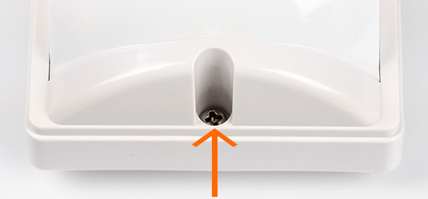

  • Skruva ut skruven i botten och öppna försiktigt höljet.

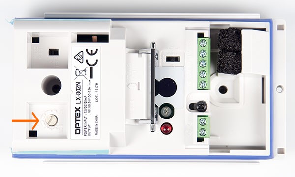

  • Vrid “Photocell” till “DAY” för att aktivera detektion över hela dygnet
  • Trä din kabel genom hålet på baksidan
  • Anslut grön sladd till “NC” och grön/vit sladd till “COM”
  • Anslut orange sladd till + och orange/vit sladd till –
  • Tryck i den svarta svampen i sladdgenomföringen för att täta mot fukt
