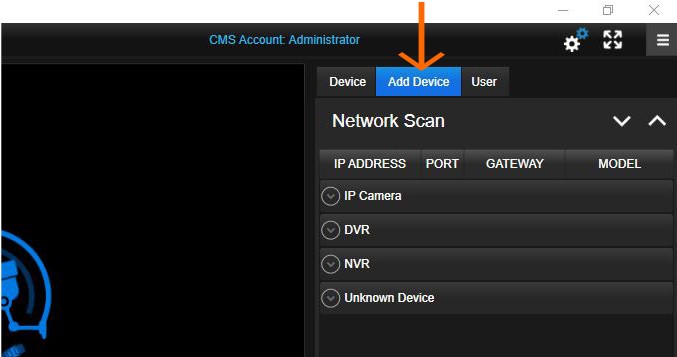

  • Starta CMS Lite och gör en IP-sökning genom att trycka på “Add device”

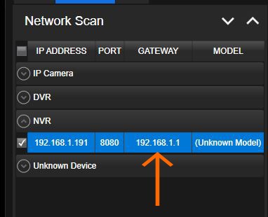

  • Markera din enhet genom att klicka på den

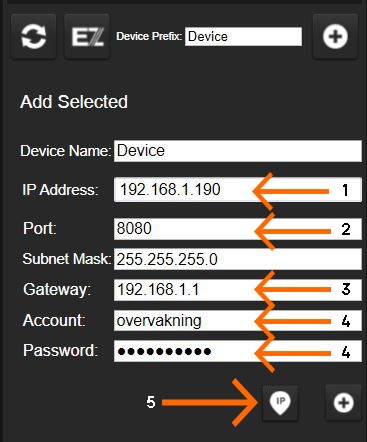

  • Ändra IP-numret och porten på videolagringsenheten genom att:
  1. Ändra siffrorna efter sista punkten till “190” i IP-numret
  2. Ändra porten till “8080”
  3. Spara IP-adressen för “Gateway”, den behövs i ett senare steg
  4. Skriv in användarnamn och lösenord (finns på undersidan av din videolagringsenhet)
  5. Klicka på ändra IP/port
