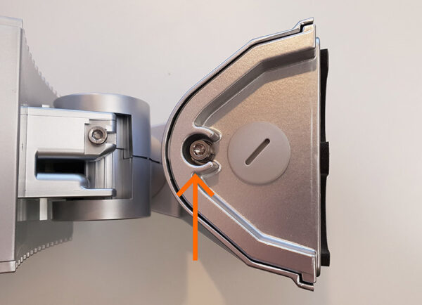

  • Skruva ut skruven under det inbyggda väggfästet och fäll ut “väggdelen”.
  • Fäst “väggdelen” på väggen med de två medföljande skruvarna. Vi rekommenderar en höjd på 3 – 4 meter över marken för bästa resultat. Detektorn kan hängas i en hake som sitter på “väggdelen” för enklare hantering.

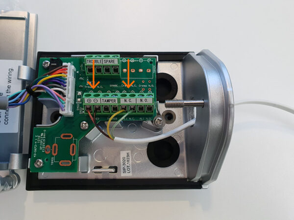

  • Trä den medföljande 4-trådiga sladden via en kabelförskruvning på undersidan eller
    genom ett av hålen på baksidan om du har möjlighet.
  • Anslut grön och gul sladd till N.C.
  • Anslut röd sladd till “+” och svart sladd till “-“.
  • Spänn åt kabelförskruvningen.

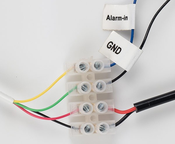

  • Koppla signalkablarna från IR-detektorn till kamerans ”ALARM IN” och ”GND” med hjälp av en sockerbit.
  • Anslut ström (12 V DC) från den medföljande strömadaptern till detektorn med hjälp av en sockerbit. Koppla röd till röd och svart till svart.
  • Väderskydda anslutningarna i för ändamålet lämplig kopplingsdosa.
