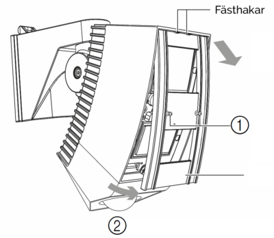

Steg 1. Ta loss frontskyddet
  1. Lossa de två skruvarna för fronten
  2. Ta tag i skruvhattarna för att lossa fronten. Fronten är fäst i huvudenheten med en nylonlina för att inte den ska tappas, var därför försiktig när du lossar.
