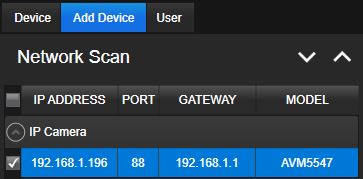

  • Öppna CMS Lite
  • Lokalisera den kamera du vill konfigurera via “Add device” och notera IP-adress och port, exempelvis:
    • IP-adress: 192.168.1.196
    • Port: 88

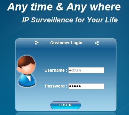

  • Logga in med dina inloggningsuppgifter. Har du inte bytt loggar du in med följande uppgifter (är kameran fristående bör dessa ändras för att hindra obehöriga):
    • Användarnamn: admin
    • Lösenord: admin
  • Klicka på “Config” i övre högra hörnet för att nå konfigurationsgränssnittet.
