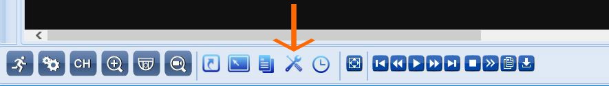

  • Öppna VideoViewer och tryck på “sökknappen” för att hitta den kamera du vill konfigurera

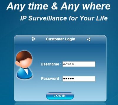

  • Logga in med dina inloggningsuppgifter. Har du inte bytt loggar du in med följande uppgifter (är kameran fristående bör dessa ändras för att hindra obehöriga):
    • Användarnamn: admin
    • Lösenord: admin

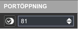

A. För dig med en AVH8516, AVH1109 eller AVH517 (har du en annan, se avsnitt B nedan)
  • Klicka på “Meny”
  • Välj sedan “Enhet” i kameramenyn
  • I kolumnen “Portöppning” kan du välja vilken kamera du vill portöppna genom att slå på “Portöppning”

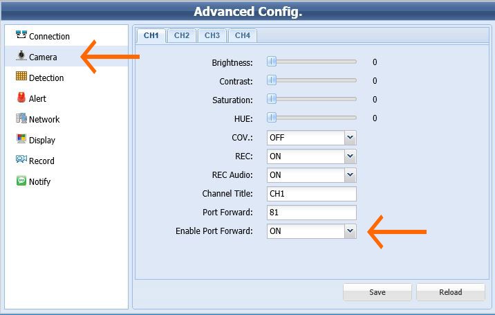

B. Har du en annan NVR följer du dessa steg
  • Klicka på “Advanced config”
  • Klicka på “Camera” och välj den kamerakanal du vill komma åt (den din kamera är ansluten till)
  • Notera vilken “Port” som kommer öppnas, exempelvis 81
  • Välj “ON” på “Enable Port Forward”
  • Klicka slutligen på “Save”

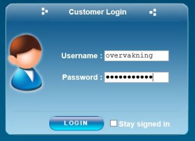

  • Logga in med dina inloggningsuppgifter för din NVR. Har du inte bytt står de på undersidan av din enhet.
  • Klicka på “Config” i övre högra hörnet för att nå konfigurationsgränssnittet.
