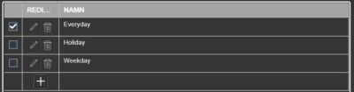

  • Klicka på plustecknet för att skapa ett schema

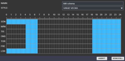

  • Välj ett namn på ditt schema och välj vilka tider du vill spela in genom att klicka och dra med musen på de tider du vill spela in på (blått är tider då inspelningen är aktiv). Spara genom att klicka på verkställ.

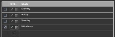

  • Bocka för ditt nya schema för att aktivera det och klicka på “OK”
  • Klicka på “Verkställ”
  • Kontrollera att ditt nya schema är aktivt genom att statusen är “PÅ”
